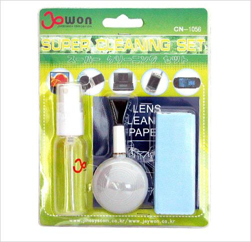

备好清洁套装:由于户外拍摄时环境相对来说较差,条件比室内要“恶劣”一些,所以要经常用软布等擦拭摄像机,以保持清洁。清洁工具一定要准备齐备,包括洗耳球、小刷子和镜头纸等,擦拭摄像几前应该先吸收,以清除手上油污,对镜头上的灰尘先用洗耳球吹几次,然后用镜头刷轻轻扫一扫,最后用镜头纸将镜头擦干净,擦拭的时候不要转圈擦,而应该从镜头的一侧直接呈直线擦到另一侧,注意不能再往回擦,而应该重复第一个动作,从头开始擦拭。
